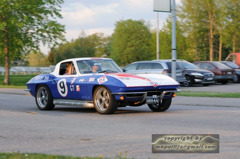

Mikä et on 63 vm c2?
Old 27.05.2010, 22:29
3.625" backspacing on stock 5.5" 63 wheel. Oisko offsetti joku 11?

Mull on muistaakseni 4" backspace. Vanteen leveys 7", kasi tuumanen tekee tiukkaa, mut vois just mennä.

Moro minkä kokonen vanne menee vilä tolla 16,17,18?

20" menee vielä ilman murheita.
Meillä on nyt 18"
Backspacingilla pelaamalla saa 8" vanteen taakse ilman murheita.
Old 28.05.2010, 21:25
8" leveen kera tarvii hieman snurrata lokasuojan sisäänpäin sojottavaa lippaa
245/50-17 kumi tossa kuvassa
