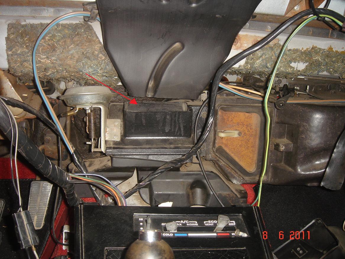

Olis pieni kojelauta jumppa meneillään ja yksi asia pisti miettimään ( tai aika monikin) mutta kuuluuko tuulilasille tulevan putken ja alemman kotelon välissä olla tommonen rako? Ei nimittäin ala-osa nouse niin että menis umpeen..

Ei mene myöskään vm 80 umpeen, joten taitaa on ok. Joku viisaampi osaa antaa viisaan selityksen tolla asialle?

Tämän kuvan mukaan, välistä olisi leikattu pätkä pois

Omaa 78 ei ole tullut tutkittua, mutta 71:sessä on ainakin ihan kuvan mukainen yhtenäinen putki.

82-mallissa oli rippeet jäljellä vaahtomuovitiivisteestä,ei pysty sanoo oliko alkuperäinen ei puhaltanut ylös kunnolla ,taisin laittaa jotain leveetä teippiä tms. nyt kyllä puhaltaa ylös

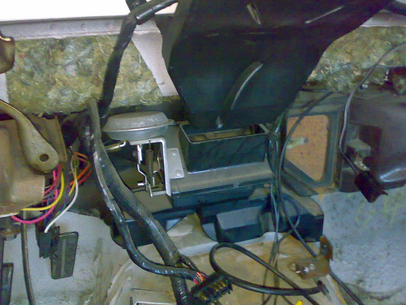

Ei ollu rippeitä mistään tiivisteistä tai mitään viittausta että pitäisi olla rako ummessa. Kuva purkutilanteesta. Laitoin siis samalla tavalla nippuun ja hyvin toimii.

Joo, kyllä tosiaan näyttää siltä että rööri on pätkitty, mutta kun taas katsoo obelixin kuvaa, niin puuttuu myös pätkä häneltä
Kun esim käsillä tukkii rakoa niin puhaltaa huomattavasti paremmin lasille. (onhan se sanomattakin näin). Taidan viritellä jollain konstilla umpeen.
Kiitos kaikille vastanneille!

Itellä kanssa 73:ssa tuo kohta on jotenkin käsittämätön. Tuntuu että jutakin puuttuu myös tosta. Eniten ihmetyttää se, että mitä varten tuolta olis sahattu pala pois... Jesarilla ajattelin liitoksen varmistaa, kun multa ei puutu kuin ehkä sentti.

Mikähän epidemia tuohon kohtaan on iskenyt kun omasta -69:stäkin puuttui samasta torvesta pätkä. Näytti kyllä siltä että se oli sahattu pois ihan tarkoituksella.
Korjasin raon alumiiniteipillä ja nyt puhaltaa lasille paremmin.
Old 10.06.2011, 14:54
Jotain pikafixiä sillä on haettu takaa, esim lämmittää kojelautaa sisältäpäin tai vähentää vuotavan lämppärin kennon aiheuttamaa huurustumista.
