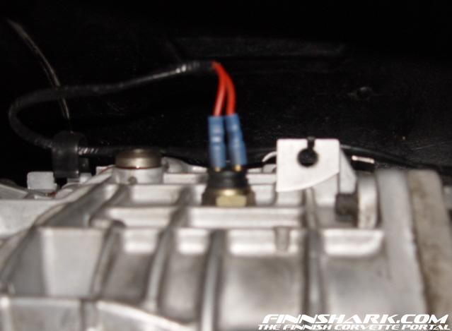

Pakkivalot toimimaan ?
Heti alkuun ilmoitan etten sähköistäkään ymmärrä tuon taivaallista,
joten antakaa pliis ohjeita mahdollisimman rautalankatyylillä, Kiitos.
Pakkivalot ei oo mun seekagosessa toiminu lainkaan,
ja nyt aattelin isompien remonttien puutteessa koittaa nysvää ne toimimaan.
Vaihteistossa (TKO600) on kyljessä "töpseli" johon menee 2 piuhaa, (ilmeisesti ko. valokytkin?)
peruutusvalossa itsessään on 2 polttimoa (kummallekin 1 piuha).
Toimiiko homma niin,
että tuo lootan kyljessä oleva kytkin katkoo/kytkee polttimoille menevää plussaa?
Johdot pakkivaloille asti tulee,
joskaan en tiedä mistä ne lähtee ja voinko käyttää olemassaolevia piuhoja,
vai pitääkö vetää kokonaan uudet piuhat ko. valoille?
Old 11.02.2016, 22:57
T72's Avatar
T72 T72 is offline
Posts: 2,870
T72 on oikealla tiellä
Pakkivalokytkin on tko:ssa se keskellä kylkeä oleva plugi missä on kaksi "tappia", eli ei se missä on piuha valmiina. C3:ssa orkkis pakkivalonkytkimen piuhat meni shifterille, Tremecciin vaihdon yhteydessä jatkoin kyseisiä piuhoja senverran että sain ne tökättyä tuohon laatikon kyljessä olevaan liittimeen ja homma oli sillä selvä (liittiminä Bubba tyyliin abiko jatkoliittimet...).

Joo,
tohon pakkivalokytkimeen tuli mulla laatikon asennussarjassa sellanen töpseli josta lähtee 2 piuhaa.
Shifterille ei mulla tule mitään piuhaa,
eikä vanhassa shifterissä ollut pakkivalokatkaisintakaan.
Sen verran "tutkin" piuhastoa,
että kojetaulun alta taakse lähtevästä piuhanipun 10:stä piuhasta vaaleenvihree menee pakkivaloille.
Eli "jostain" (virtalukolta) vedän virtapiuhan pakkivalokytkimelle,
ja siitä kytkimen tökkelistä toinen piuha tuohon pakkivaloille menevään piuhaan.
Meneekö noin ?
Old 12.02.2016, 14:48
Juke's Avatar
Juke Juke is offline
Join Date: Aug 2009
Location: Ilmajoki, Finland
Posts: 4,396
Originally Posted by tuplakoo
Joo,
Meneekö noin ?
Mistään en mitään ymmärrä...
... mutta jotenkin tulee mieleen, että voisiko se kytkentä olla niin, että virtalukolta menisikin virta suoraan (sulakkeen kautta) pakkivaloille ja tuo vaihdelaatikon kytkin olisikin maadoittava ?
Eli pakkivalojen maajohto tulisi tuolta katkaisijalta ja katkaisijan toisesta navasta hyvä kontakti maadoituspisteeseen.
Senhän pystyy kai kokeilemaan kätevästi yleismittarilla, että kulkeeko kontakti napojen välillä silloin, kun pakin laittaa päälle?
Tuntuisi jotenkin turvallisemmalta, että ei vie virtaa vaihdelaatikolle.
Jarruvalokatkaisimet ainakin joissain vehkeissä toimii tällä periaatteella.
Juke

Old 12.02.2016, 17:41
T72's Avatar
T72 T72 is offline
Posts: 2,870
Joo,
Jahas, selvää kehitystä !
Meneekö noin ?
Googlen kuvahaun perusteella alkuperäinen kytkin on ollut muncien kyljessä oleva mötikkä jota liikutetaan pakkivaihteen vivulta tulevalla tangolla. Kytkimeen tulee pinkki ja vaaleanvihreä johto, joista pinkki on virtalukon takana oleva +12V ja vihreä menee pakkivaloille. Oheisessa kaaviossa pakkikytkin on vähän laturin oikealla puolella. Eli pitäisi pystyä rakentamaan jälkikäteen juuri niinkuin suunnittelit.

Old 12.02.2016, 20:56
tuplakoo's Avatar
tuplakoo tuplakoo is offline
Tilapäinen hevosmies?
Join Date: Jun 2008
Location: Porvoo
Posts: 1,254
tuplakoo on oikealla tiellä
Tack T72
Eiköhän toi nyt onnistu
