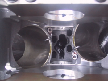

Piston Oilers (Squirters) LS koneessa
Onko kukaan tehny moisia LS lohkoonsa? Taitavat olla LS9 lohkossa vakiona? Mahtaakohan muihin LS koneisiin mahdollista edes tehdä noita?
Kuva ideasta

Noita löytyy yleensä turbokoneista, toki myös sporttisemmista moottoreista kuten BMW:n S-sarjan koneista. Käyttötarkoitus on mäntien jäähdyttäminen öljyn avulla. Tästä syystä lienevät myös LS9:ssä, kun mäntien lämpökuorma on korkeampi kuin LS-sarjan vapareissa. Onko jollakin tietoa, löytyykö noita esim. Nascar-koneista?
Jos öljykanava kulkee sopivasti ja lohkossa on riittävästi varaa/tilaa, johon voi koneistaa kiinnityspulteille kierteet, voi tuollaiset lisätä. Näitä on jälkikäteen lisätty mm. bemun M-sarjan koneisiin (reilusti ahdettuihin).

Yep, tuo eka kuva on juuri tuosta Katechin tuotteesta. Kait nuo työstöt pystyy tekemään koneistamo suomessakin, kun tietää vaan mitä tekee. Ja voi siis vaatia lisäpumpun.
