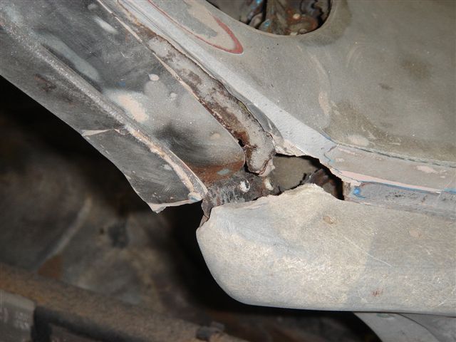

altahan paljastuu tietenkin ruostetta ja paljon
tässä muutamia paljastavia kuvia.

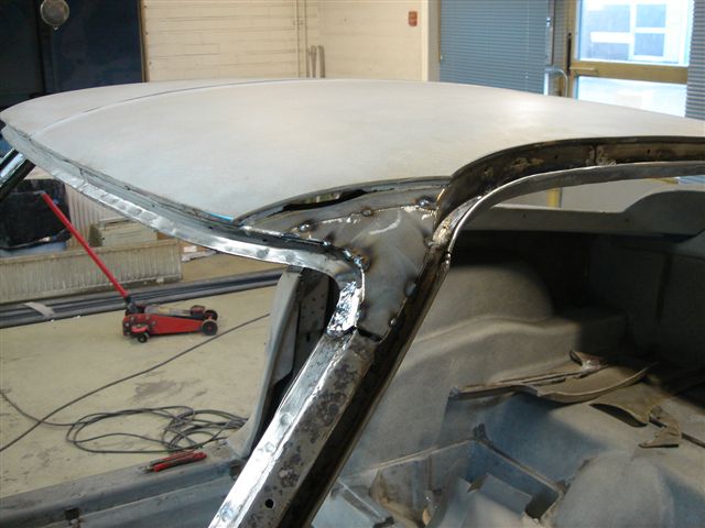

työkohtana kuskin puoleinen a-pilarin yläosa.
ensin ruosteisena.
sitten uusi pala koe sovituksessa.
jonka jälkeen lopullinen hitsaus ja kulma valmis.
tästä alaspäin a-pilarin ovat jo useat nähneet livenä pikkujouluissa.

tässä nyt jotain hitsausten osalta.
lähinnä kuvia siitä missä nyt ollaan menossa.
seuraavaan osioon tulossa osien sovittelua ja sitten se kiinnostavin aihe,
elikkä kuituosien takaisin paikoilleen liimaus.
eikä sekään ole kiellettyä, jos kiinnostaa niin saa sitä tulla myös paikanpäälle
ihmettelemään.
ja tietysti kysymyksiä, niin koitan sitten jotenkin vastailla.
