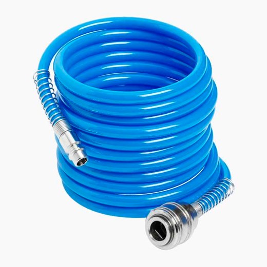

Jos PTFE-letkua tarvitsee tukea, niin olet kyllä alittanut valmistajan minimitaittosäteen reilusti.
Pneumatiikkaliittimistä löytyy malleja, joissa on letkun taittumista ehkäisemässä kierrejousi:
Ehkäpä tällaisesta muoviputken taivutusjousestakin voisi saada tehtyä, mikäli halkaisijat osuvat sopivasti:
Yksi mitä voisi kokeilla, olisi laittaa tuollainen terässpiraalilla varustettu letku PTFE-letkun päälle:
