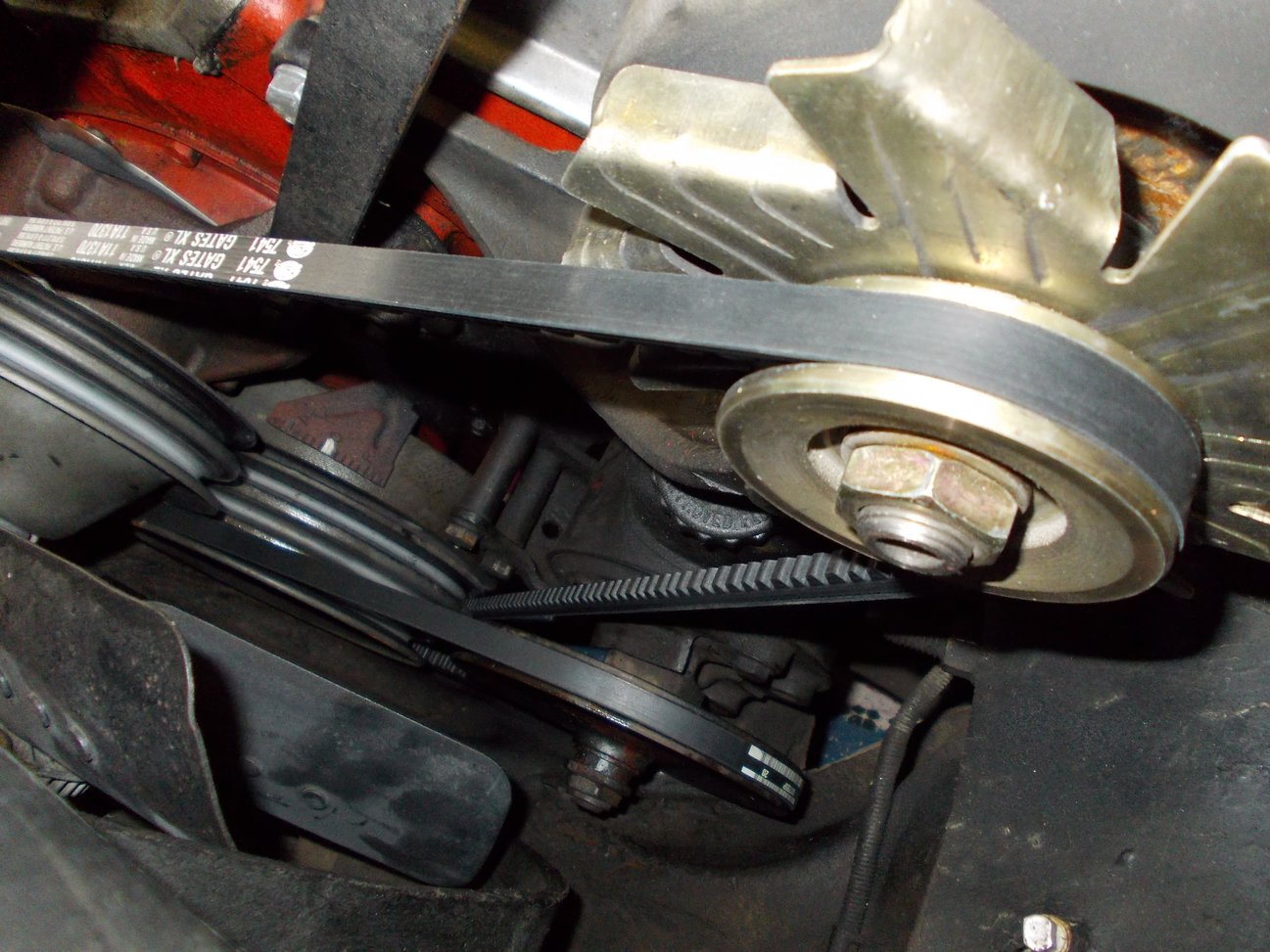

Miten teillä muilla menee nuo remmit?
Minulla näin:

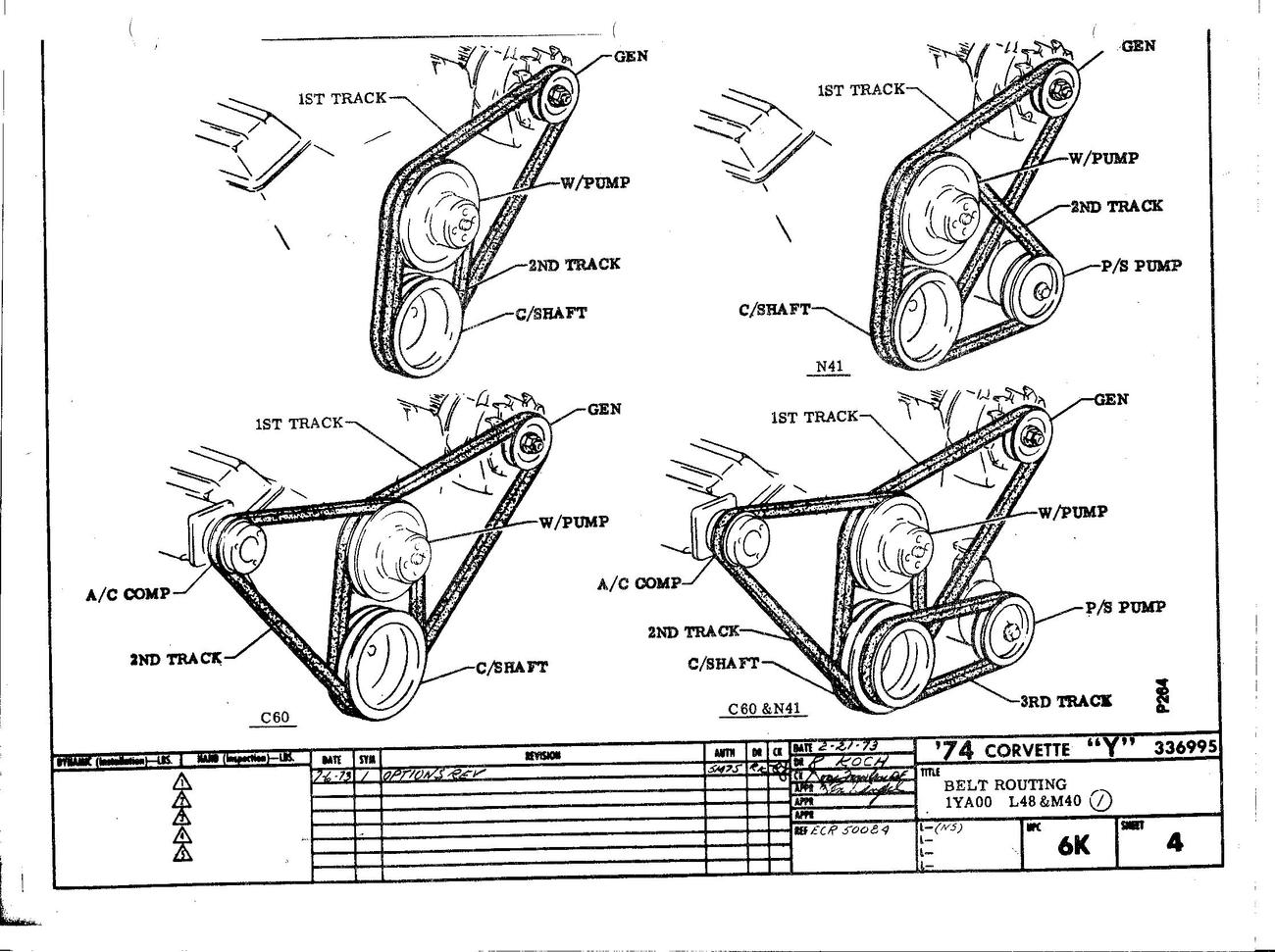

Minulle kerrottiin että ehkä yksi toinen syy miksi mulla vinkuu on että minulta puuttuu yksi remmi joka kuuluisi mennä vesipumpun ympäri...elikkä näin (katso kuva ylhäällä oikealla)
Tai ei se remmi puutu, vaan tuo servo-ohjauksen remmi kuuluisi mennä myös vesipumpun ympäri.
(Jotkut kaverit amerikassa olivat melko varmoja!? että tuo on syy miksi mulla vinkuu...)

kun sulla kerran on ne oikeat vesipumpun ja ohjaustehostimen pumpun tuumamitoilla olevat hihnat, niin hihnat pois ja bräkleenillä tms huolellinen hihnapyörien puhdistus ja sitten sen tehtaan ohjeen mukaan, josta sulla oli kuva
1. asenna vesipumpun/laturin hihna kolmen pyörän ympäri ja kiristä, niin tiukalle kuin saat
2. Asenna ohjaustehostimen hihna niiden kolmen hihnapyörän ympäri
ja kiristä ohjaustehostimen hihna niin kireälle, kuin saat (varo ruttaamasta säiliötä, vääntö kulmasta)
4. testaa, jos ei auttanut, niin:
5. osta isompi UUSI laturin hihnapyörä ja tee sama uudestaan pidemmällä hihnalla.
Huom! älä missään tapauksessa suihki mitään hihnasprayta tms vinkumisen estoa!! alkaa kauhea kolina ja hirveä homma putsata se mönjä pois

Mulla on hihnat siis vinkuneet aina, kun rundit noin 4000 RPM
Aluksi ne oli noin kuten tehdas käskee, mutta hovimekaanikko vaihtoi ne noin, kuten sinun valokuvassa on. Vinkuu molemmilla tavoilla !
