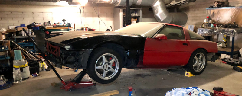

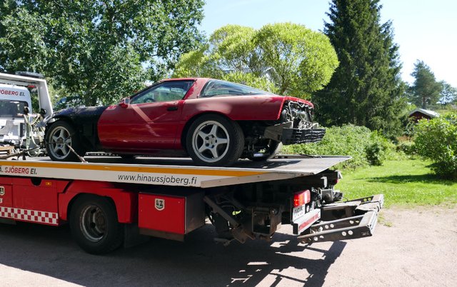

Tästä vanhoille ja varsinkin uusille muistutus siitä missä suunnilleen mennään.
Vuonna miekka ja tatti tuli pikku kolhu, jossa vaurioitui konepeitto ja puskurin kuori. Joten otin palasiksi.
Tuossa kuvassa ne vauriot suunilleen näkyvätkin.
Samalla avauksella sitten myös alipaineen rusentama ja ruosteenraiskaama tankki vaihtoon. Vinkki: tarkistakaa, että tankinkorkki hengittää.
Tässä kohtaa lähti vähän projekti lapasesta. Visioin auton maalausta ja isompiakin uudistuksia. Sitten rupesin yrittäjäksi, ostin C3:sen, tapasin uuden vaimoni, Musse tuli taloon ja into lopahti jne. ja edistyminen on ollut hyvin pientä. En ole kuitenkaan luovuttanut. Värinvaihtoidiksestä olen, osin vaimon vaikutuksestakin, luopunut.

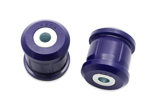

Ainiin, siinä auton alla kökkiessäni huomasin, että perässä on öljyvuoto yhden kopan pultin ympärillä. Ja samalla katsoin, että batwingin puslat ovat aika huonon näköiset. Tarvinnee nykäistä batwing ulos ja samalla putsata kaikki kököt sieltä perän pohjalta pois. Batwingin itsensä voisi putsata ja maalata siistiksi sekä vaihtaa ne puslat.
Perästä on kyllä vaihdettu öljyt minun aikana vissiin kahdesti mutta tod. näk. imutekniikalla, joten siellä voi olla jotain mujua pohjalla.
Täytyy samalla tutkia ja harkita pohjapropun asennusta.
Sain vinkin, että batwingin irrotus ilman koko perän pudotusta onnistuu, joten sillai sitten.
Tilasin siihen Aussiuretaania, joiden pitäisi nettipuheiden mukaan olla vähän fiksummat kuin nämä perinteiset jenkkifirmojen puslat. Ovat kaiketi yksiosaiset eivätkä niin kivikovat kuin Prothane/Energy S. puslat.
