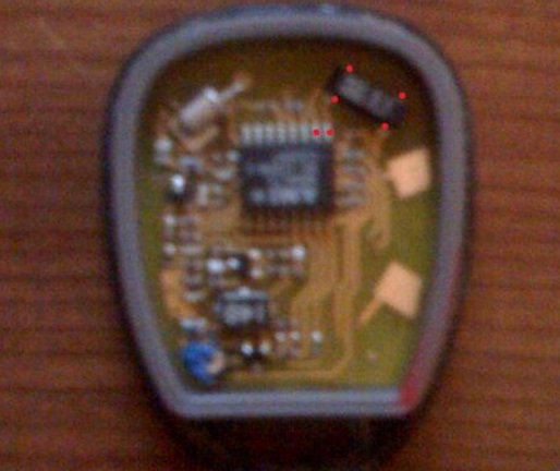

Tällä korjaantui oma kake. Pienen kolvin kärki teräväksi ja kuumaksi,
varovasti uudelleenjuotto noille punaisille pisteille.
En lisännyt muistaakseni edes tinaa kuin ihan vähän kolvin kärkeen.
Vika ei tod.näk näy ilman luuppia tai muuta suurennuslasia...

Toinen vaihtoehto:
Aiemmassa vetessä oli kuskin puolen takakulmassa olevassa boksissa huono kosketus
ja se korjaantui kun otti boksista liittimet irti ja laittoi takaisin.
Palattu tähtikeulaan

Mulla on erinäköinen kake,mutta kokeilin piruuttaan vaihtaa piirilevyt kakeista päittäin ja kas kummaa toisen auto tunnisti ja toista ei,eli toinen kake on vissiin mäsänä.Mut yksi toimaa ja se riittää.Kiitos kaikille neuvoista.
