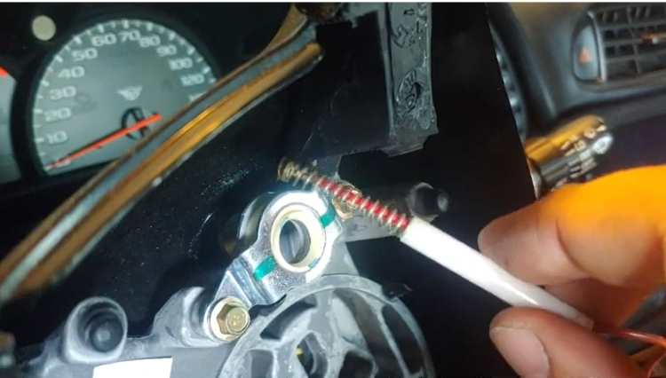

Ekassa keltaisessa C5 oli tuo johdossa oleva jousi vaan niin kuoleentunut ettei painanut tarpeeksi , CRC ja jousen venytyksellä tööttö tuli kuntoon.
Mitä johtoa tarkoitat ?
Tuossa videossa näkyvää johtoa jossa on jousi.

Kiitos tiedosta
