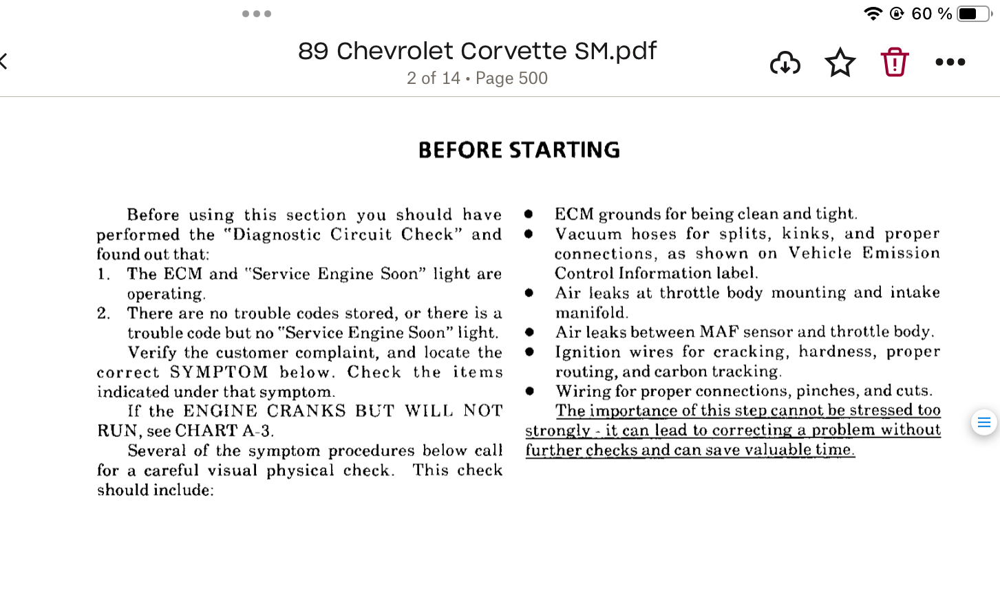

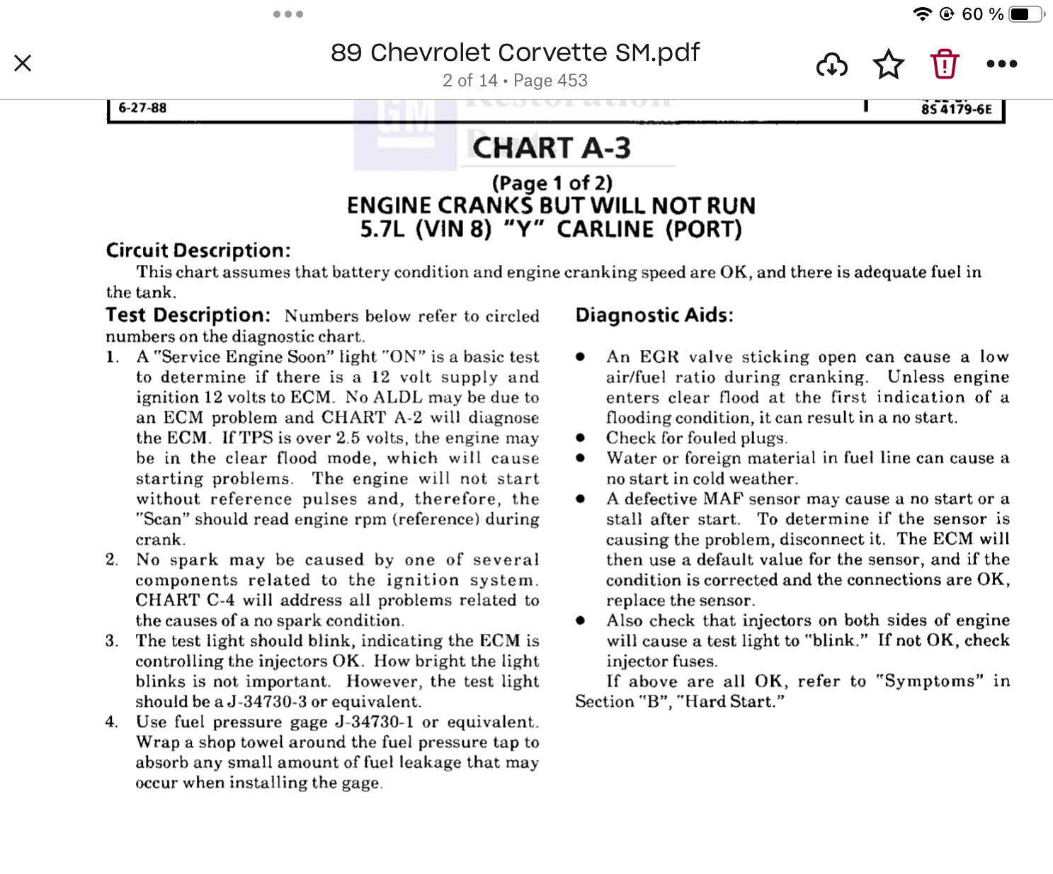

Onko vikakoodeja? Onko testattu toimiiko MAF:n liitin irroitettuna?
ID:	17463  Click image for larger version
ID:	17464  Click image for larger version
ID:	17465  Click image for larger version
