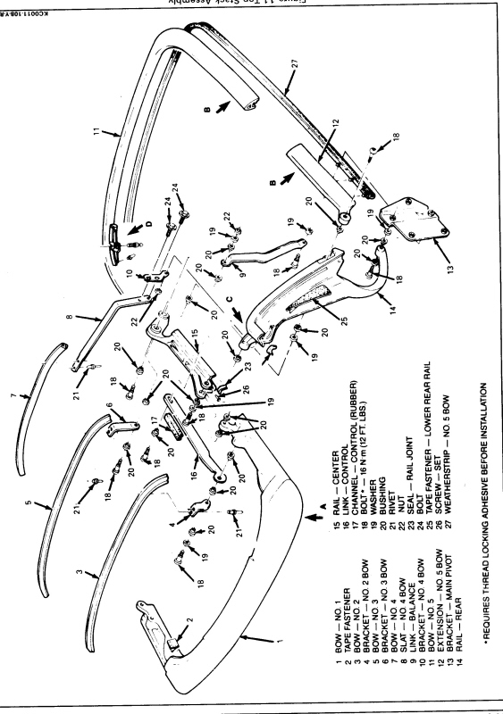

Rättikaton kunnostus
Onko kellään linkkiä josta löytyis C4 rättikaton rakennekuvia (räjäytyskuvia).

Ainakin Service Manual pitää sisällään aika tarkat kuvat ja tiedot aiheesta. Mutta linkkiä ei ole tiedossa...

Kiitos Wessi. Tuokin auttaa
