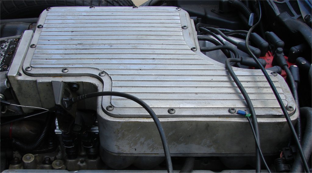

Valualupintaan kun pukkaa hiekkapaperia useassa eri vaiheessa miedontaen karkeutta ja sitten rättilaikkaa kiillotusaineen kanssa niin tulos on peilimäinen. Sitten sitä voi (lue: pitää) ylläpitää erilaisilla vahoilla muutaman kerran vuodessa jottei lähde hapettumaan.
Tolla keinoin tulee esim. tommosesta tommosta (ei oo mun):
