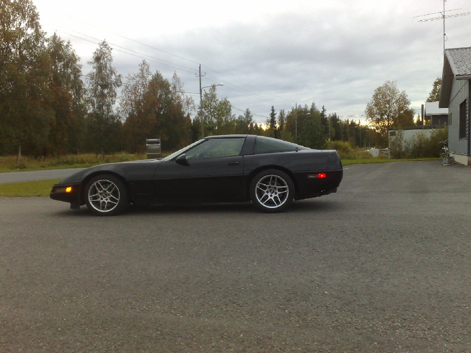

kaikille Veten omistajille tasapuolisesti. Siirryin tuolta 911 mailmasta tänne täys sylinteristen joukkoon ja nyt takaraivossa pyörii tollasen otsikon mukaisen veten
piristäminen mutta kun nuo päästöt pelottaa!!
Elikkä kaikkea pientä olis tarkoistus kokeilla varsinkin kun on kaverin tallissä dyno joten rajaton käyttö mahdollista, mutta en viittsisi kokeilla kaikkea kantapään kautta.
Auto nyt tällä hetkellä vakio kunnossa ja siitä dynotettiin 241,5hp taka pyöriltä.
Heti kokeilin miten ilman putsari vaikuttaa ja otin kokonaan pois tehot nousi kolmen vedon keski arvolla 244,6 hp
Nyt sitten olisi tarkoitus tehdä hiljainen mutta parempi putkisto ja nokka vaihtaa.
Joten kaikista suurin ongelma mulla on että kuinka kireeen sinne vois laittaa että vielä päästöistä läpi?
Tarkoitus ei ole hakea kuin sellaiset 300hp takapyörästä. Eli noin 50-70 hp lisää takapyörä tehoa ilman että konetta pahemmin aukaisee.
Kertokaa ihmeessä aloittelevalle V8 miehelle.
JukkisClick image for larger version
ID:	5115 ps vanteet kaupan.
