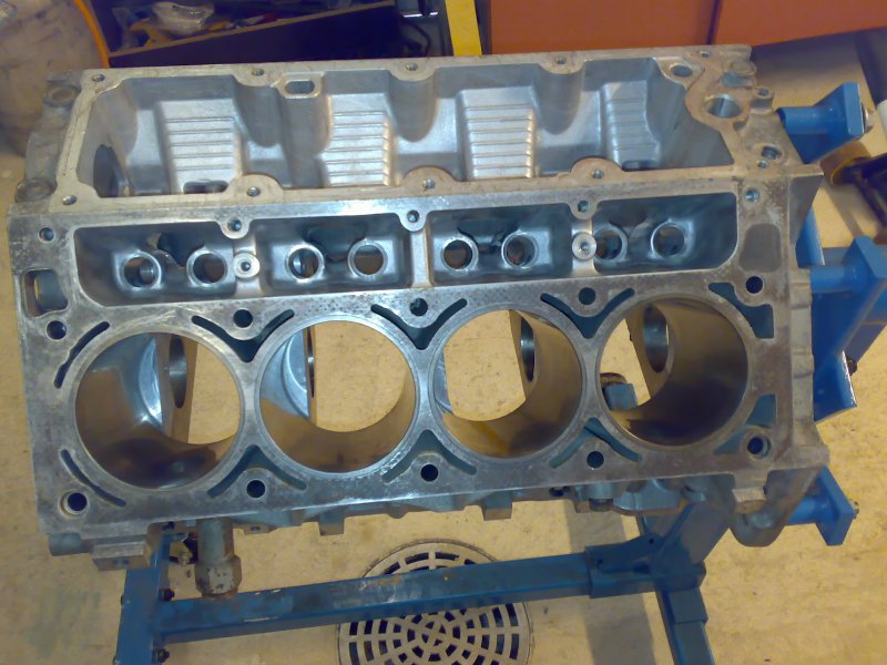

Taitaa erota LS2 lohko LS1/LS6 lohkosta tuon kohdalta. LS1/LS6 koneessa nostajat kansien alla.
Attachment 5124
eikös juha vaihtanut nokan ilman kansien irroitusta?

Kyllä siintä imusarjan alta pääsee käsiks ainakin nostajiin ,näkyy myös kuvasta,kansien alta lähtee työntötangot nostajiin!

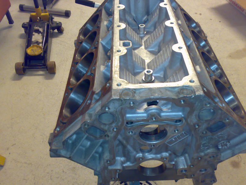

Nostajiin ei pääse käsiksi siitä imusarjan alla olevan kannen alta, vaan pitää ottaa sylinterikannet irti. Tai sitten käyttää tota keppitaktiikkaa mitä mä käytin. Soittele vaan pirre jos on jotain kysyttävää

Kuva toisesta suunnasta LS1/LS6 koneesta, eli imusarjan alta on kone "ummessa"...
Mutta ei se mitään, nokan saa vaihdettua kansia nostamatta, tämä oli tärkein tieto .
Keppitaktiikka tuntuu erittäin hyvältä ratkaisulta, varmasti rimpauttelen ainakin terveisiä projektien tiimoilta
