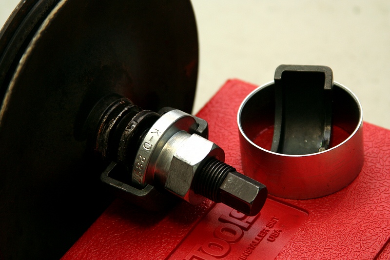

Kyllä ihan kuten Pappatuna sanoi. Tarkoitinkin tuolla yleismallin ulosvetäjällä sellaista joka vetäisi tuosta urasta, olisi pitänyt hiukan tarkentaa sanojani. Muistelisin että joku kertoili väsänneensä sopivan vetäjän biltsu / motonet mallisesta pallonivelen ulosvetäjästä tms. Liitteenä kuva tuosta lainaksi saamastani vetäjästä ja siitä kuinka se tulee kiinni, toinen puolisko on siis irti havainnollisuuden takia. Sai tuollakin vääntää melkoisen kovaa ennenkuin liikahti ekan kerran. Ja oli vielä senkin jälkeen tiukassa, jokaista liikahdusta säesti reilu napsahdus...

Ja tosiaan juuri tollanen täytyy olla ulos ja asennustyökaluna...sitä akselia ei voi painaa/vetää runkoa päin pumpun sisällä eikä siivapyörää reunoista.
Varma tapa saada se paskaksi.
Ton irroittamisessa hiukan lämpöä ja hiljaa hyvää tulee vähän kuin...nojoo jääköön sanomatta...

Pikkuprässillä lähtee paljon mukavammin irti kuin ulosvetäjällä...

Joo kunnes rikot sen pumpun valurungon tai pumpun rattaat sillä prässillä...
Tota mun faijakin ehdotti ja lähellä oli etten kumauttanut sitä kanveesiin.
Se akseli näet pohjaa sitä valurataa vasten prässillä...tossa ulosvetäjässä se on "ilmassa"
Usko pois prässi löytyy kyllä ja silti ostin ton ulosvetäjän.

Öööööö... mulla oli ainakin kaikki muut osat irti toisistaan eli vain siivapyörä akselissa ja prässiin!

ulosvetäjänä tämmöne, made in USSR? Lämpöä ja napsahdusten säestämänä hihnapyörä weks.
Kiinni asennustyökalulla, mikä tuli uuden pumpun mukana. Lämpöä hihnapyörään ja kylmäpreitä akselille. Ja sinnehän se meni.
