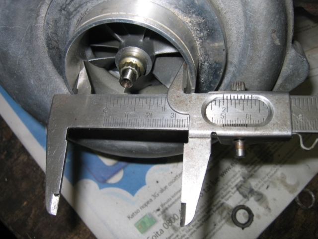

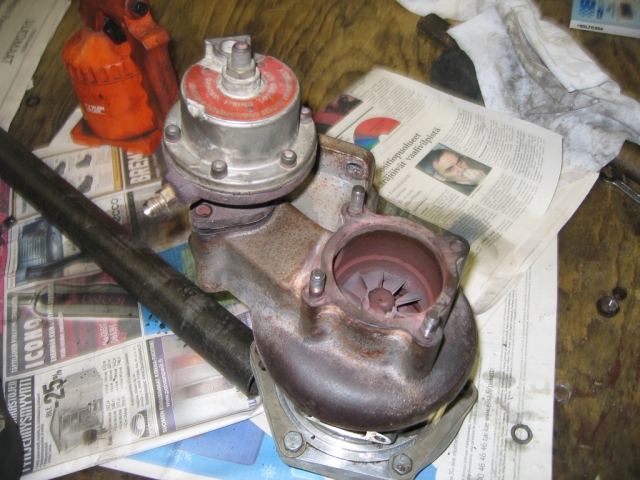

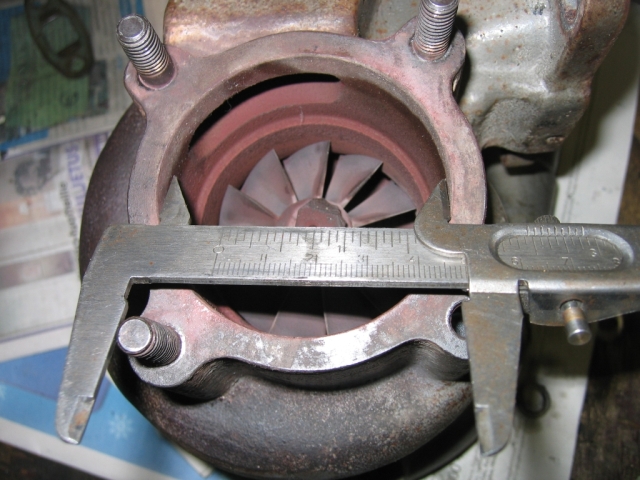

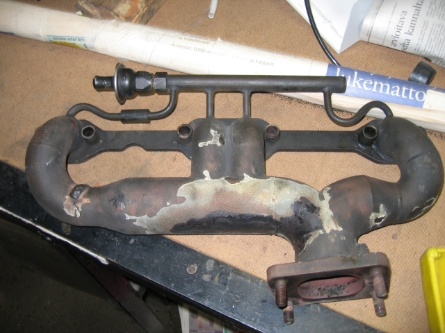

Turbotekniikkaa 80-luvulta
Tullu sitten "muutamana" päivänä yritettyä irrottaa pakosarjat/ahtimet.
Tämänhetkisistä kokemuksista kyllä on *****maisin.
Turbojen koko kyllä yllätti, imu 49mm ja pako n.60mm.
Tästä on mukava alkaa miettimään miten motti reagoi, kun vaihdetaan
60-luvun ahdintekniikka 2000-luvun tekäleisiin.
Myöskin pakosarjojen muoto ei paljoa naurata, saa nähdä onnistuu tekemään
paremman malliset. Tilaa ei kyllä tosiaankaan ole hirveesti.
Ja sitten ne kuvat..

Old 16.01.2008, 18:37
Attachment 6074Attachment 6076Attachment 6075Attachment 6073Attachment 6072

Tuleeko uudet välijäähdyttimet orkkisten tilalle vai roudaatko ne keulille? Paatko turbot jatkossa siihen coolereiden paikalle vai orkkissijoitukseen? Koitan hahmottaa mimmoset pakosarjat aattelit duunata.
Orkkis paikalle jätän ahtimet..Tota konseptia ei viitsi alkaa muuttelemaan, kun on toimiva. Cuulerit siirtyy pakosarjojen päältä keulille. (Uudet isommat siis)
