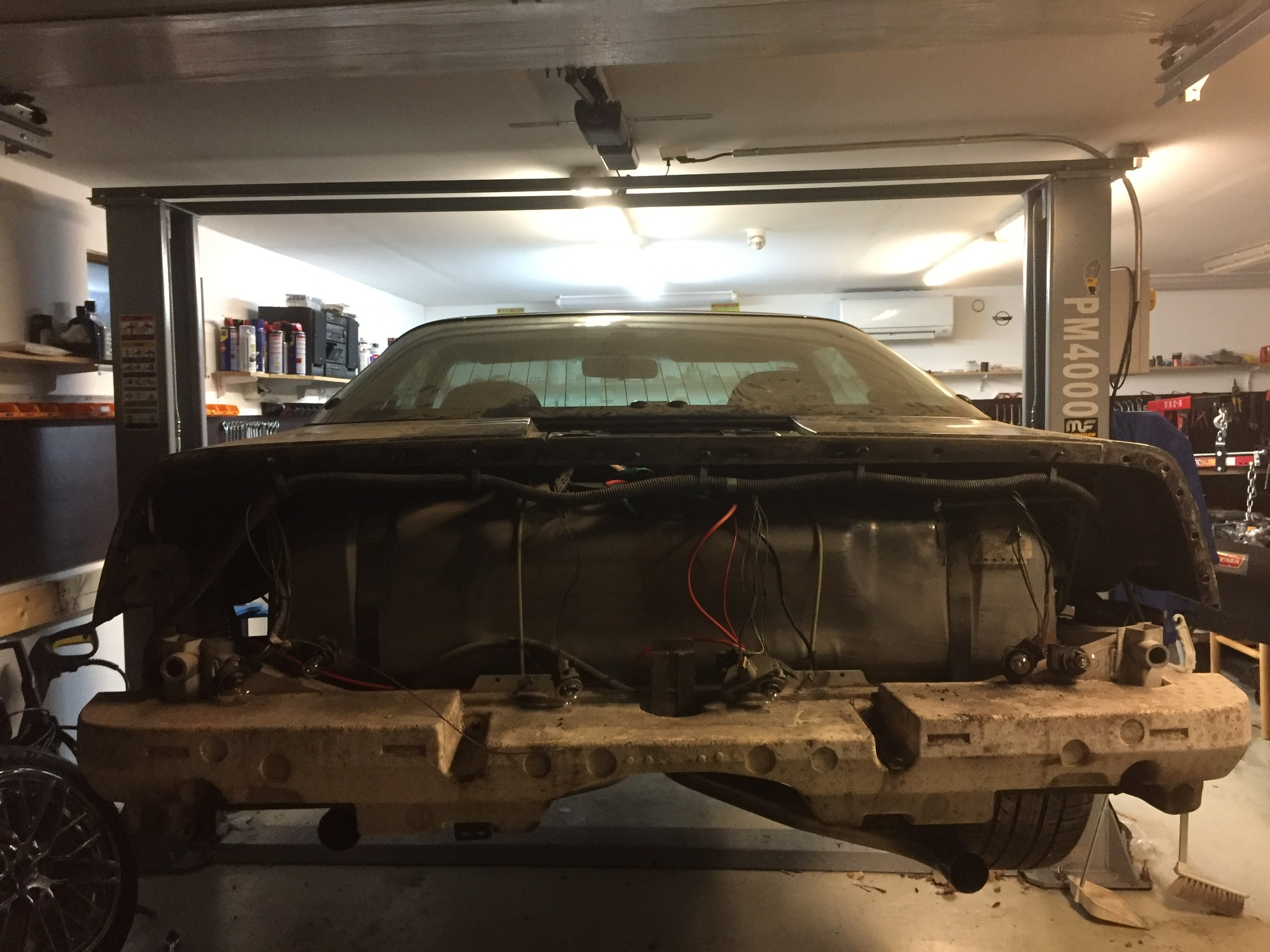

Eipä ollut paha homma tuon tankin irroitus.kiitos tonih tsempistäno kuvassa vasta peräpala irti,ja tankki lähti ku apurungon irroitti.enpä usko että mahtuu alakautta pois ilman peräpala irroitusta kuten lt-1 meinasi.

Kiitos kuvista. Vaikka en tankkia ole poistamassakaan, niin kiinnosti peräpalan irroitus, joka selvisi kuvista.
