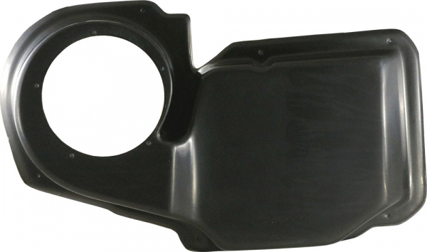

Originally Posted by MS
Otin just kotterosta ton lämppärin/ilmastoinnin kennostojen kotelon irti. Mun silmään tuli "pelti" ja lämppärin kenno näyttäis samanlaisilta kun ilman ilmastointia olevassa.
Eli onko tulipelti ja lämmityslaite samanlainen kun ilmastoidussakin?
Sopiiko ilmastoimattoman kotelo ja puhallin paikalleen ilman muutoksia ja viel siten et läppäri myös toimii?
Moro
Tein juuri vähän samanlaisen homman.
Tietoa vain omasta, mutta kaverin 68 vette on ilman ilmastointia, niin siinä on huomattavasti pienempi reikä tulipellissä ja lämppärin putket eri suuntaan.
valmiita kittejä on myynnissä, mutta tein itse oman version. Omassani pitää vielä tiivistää paremmin tuli"kuidun" ja kotelon välit, tai muuttaa yläosa vastaamaa tuota valmis kittiä. AC-mallin kotelon yläosassa on pelti, joka toimii tiivisteenä, jos sisällä on alkuperäiset kennot ja muut hilppeet. Sisäkalut poistettuna tulipellin ja kotelon väliin jää noin nyrkin mentävä reikä ja luonnollisesti puhallin puhaltaa siitä ilmat ulos eikä hyttiin.
alla linkki miten tein omani.
http://finnshark.com/forum/showthrea...878#post533878
Kuvat tehtaan osista.

Tässä pari kuvaa omavalmisteisesta ac delete kopasta, joka tehty ilmastointimallin kopasta. Pelti jäi paikoilleen kopan ja korin väliin. Toimii niinkuin pitääkin.
Hieman toki lasikuituhommia. Nämä vm - 72
