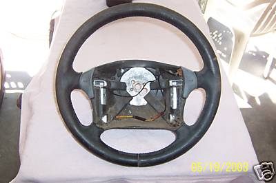

http://cgi.ebay.com/ebaymotors/Parts...=p4506.c0.m245 tosta kuvasta päätellen alkuperäisessä vois olla sen verran rautaa puolissa että niihin sais istutettua jostain muusta ratista sopivan kokoisen metalli "runkoisen" kehän? Uudet nahat pintaan ja eiku sompaamaan baanalle
Toi on eri mallia kuin '91:ssä.

Eli siinä on tommonen Click image for larger version
ID:	7715 ja näyttäis yhtäkkiä että modaus vois olla täysin mahdollista toteuttaa tohonkin soppelilla kehällä? Tosin aika ahtaaksi menee kolot klo 7/9 ja klo 3/5 välillä, mutta niitähän voinee avartaa? Tästä olis kiva kattoo projektikuvia ja selostustasi siihen jos päätät ottaa ratin työn alle!

Originally Posted by troublechild
Eli siinä on tommonen Attachment 7715 ja näyttäis yhtäkkiä että modaus vois olla täysin mahdollista toteuttaa tohonkin soppelilla kehällä? Tosin aika ahtaaksi menee kolot klo 7/9 ja klo 3/5 välillä, mutta niitähän voinee avartaa? Tästä olis kiva kattoo projektikuvia ja selostustasi siihen jos päätät ottaa ratin työn alle!
Onko jossain määritelty, että ratin pitäis olla ns. pyöreä?
Tuosta kun nappais vaan pois väliltä 9-3 ja 5-7, niin sais sellasen F1 mallisen ruorin aikaseks.
Jep, tuollainen on. En itse löytänyt pikaisella etsimisellä kuvaa, kiitokset.
Sisäänpäin ei noita koloja oikein voi avartaa, kun se pirun airbag tulee vastaan ja ei oikein riitä rohkeus airbagin kovertamiseen Käytännössä tosin en ole itse kovin paljoa noita koloja tarvinnut, joten ahtaus ei liene ongelma. Täytyypä miettiä tarkemmin tuota asiaa, kunhan taas olen ratin takana.
