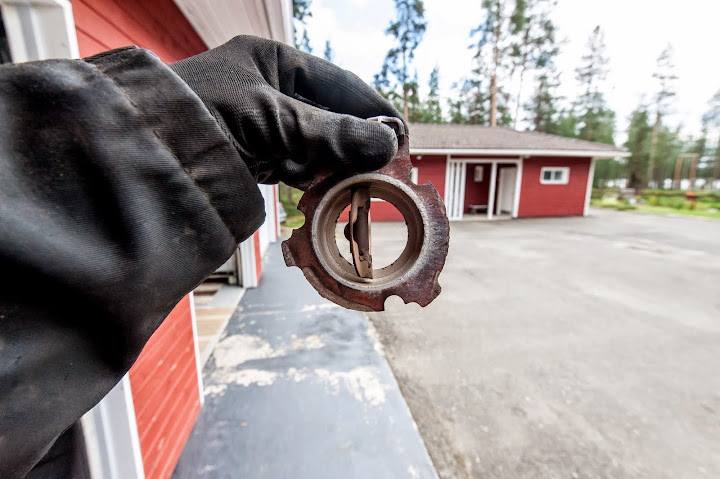

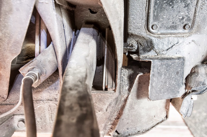

Mitä näille tekis kun nyt ovat irti?
Shimmit? Minkä mukaan säädetään?

Tukivarsien shimmit kannattanee laittaa samallalailla takaisin kun nyt ovat. Nelipyöräsuuntauksessa sitten kohdalleen. Noillahan säädetään takapään auraus.

Pyöränkulmat tuntuu olevan aika makuasia, esim http://www.guldstrand.com/alignment.asp
Camberit negatiiviselle aikalähellä nollaa sais olla, vähän aurausta eteen ja varsinkin taakse(mun mielestä sopiva auraus takana rauhoittaa perää huomattavasti)

Puslat oli kyllä valmiit.. Finnvette toimitti nopeasti pussillisen uusia.
Tää kolisi aina terävämmällä kaasunnostolla. Perän ja rungon välistä.
Uudet trailing armin puslat oli 2mm leveämmät kuin väsyneet poistuneet. Sain ne kuitenkin tungettua paikalleen vanhoilla "shimmiasetuksilla".
