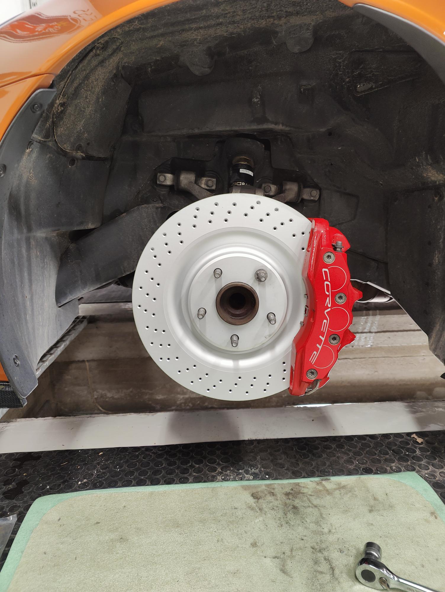

Tarkoitus oli ensimmäisen talven aikana päivitellä pelkästään valot ja vaihtaa uudet jarrut koska levyt hiukan ravisti jarruttaessa mutta eihän se nyt ihan siihen jäännyt.

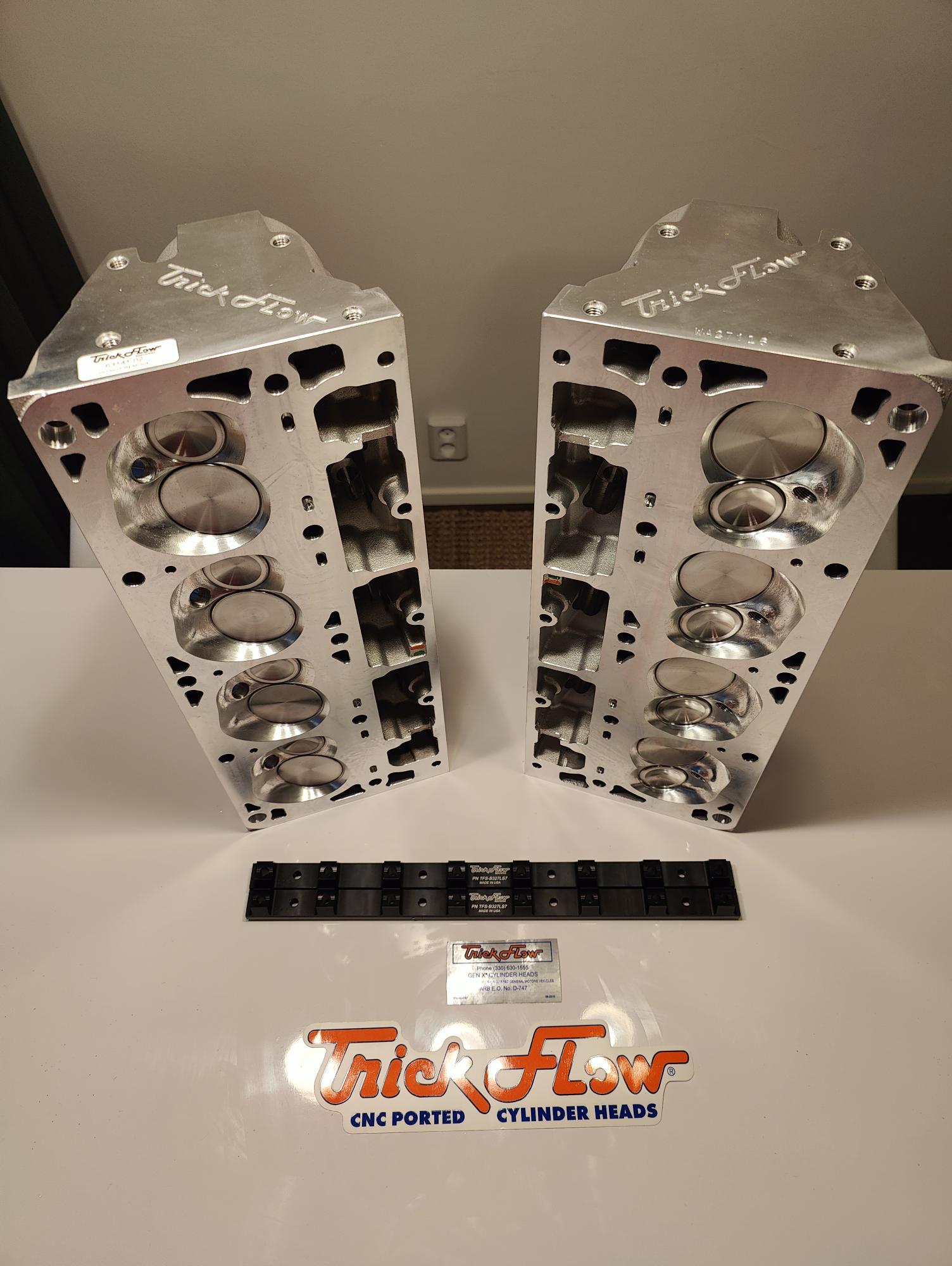

-TrickleFlown cnc portatut kannet

-Jarrulevyt ja palat jokakulmaan

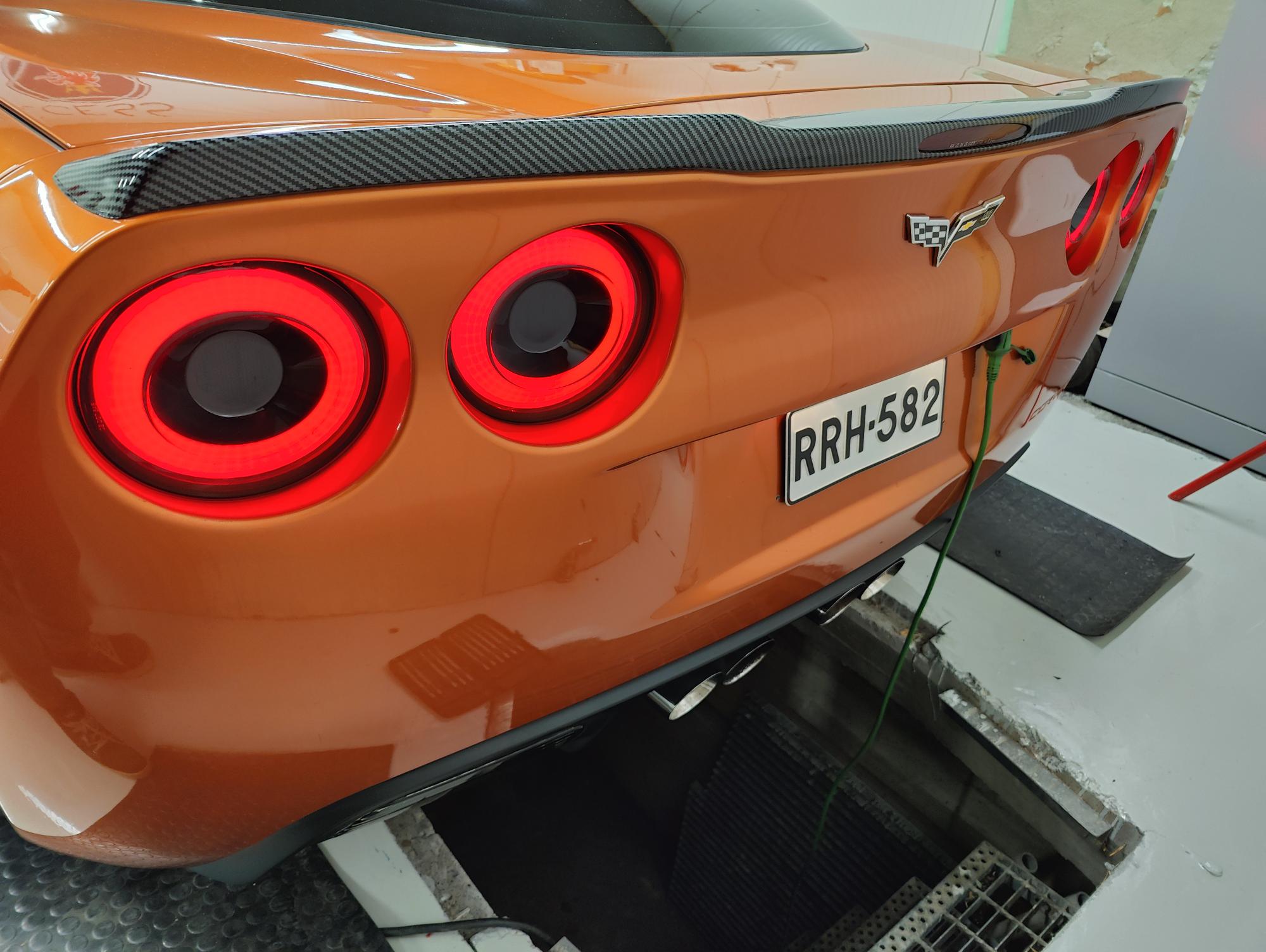

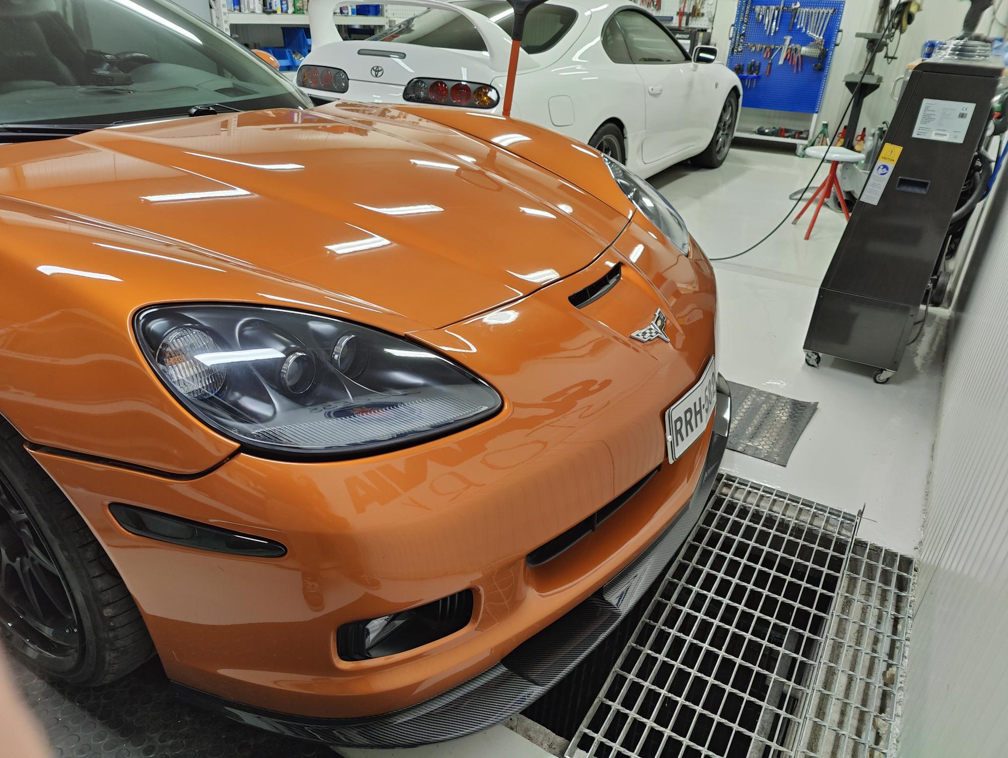

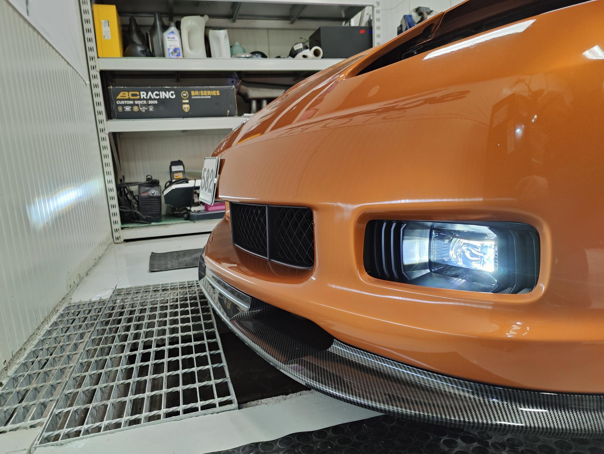

-Etuvalojen pohjien tummennus, morimoton sumarit, led takvalot ja led sivumerkkivalot

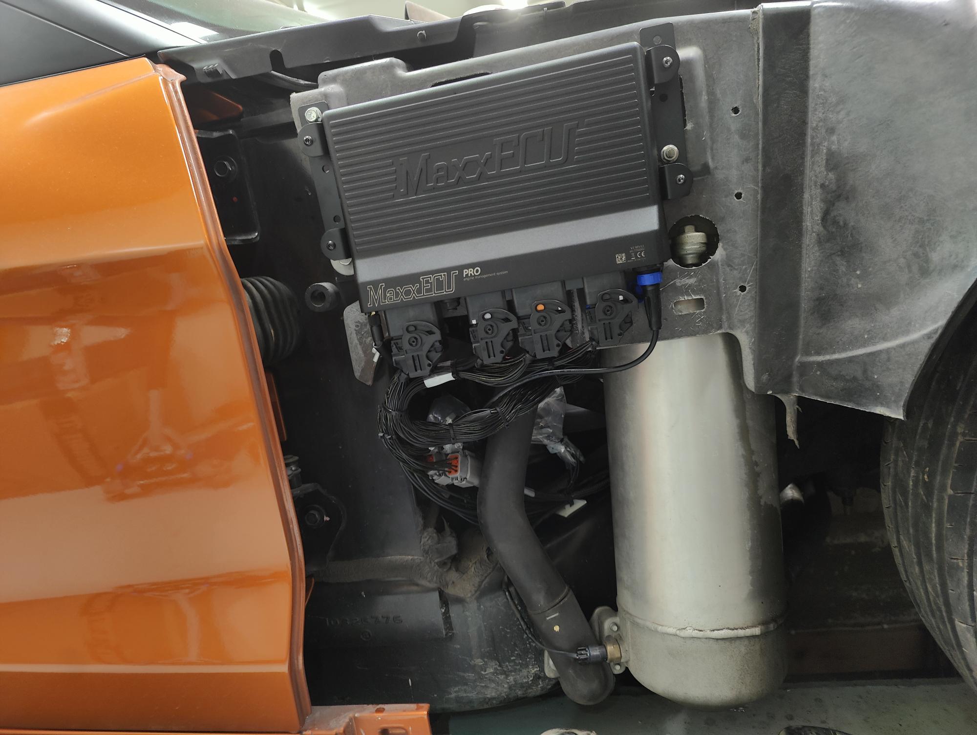

Moottorin ohjausta mietin ja vaikka HP Tunerssilla pystyykin tuota säätämään niin kun se ei ollut itselle mitenkään tuttu ja saatavilla oli myös Maxxeculta suoraan plug & play johtiksella oleva Pro sarjan purkki niin päädyin päivittämään ecun koska maxxecusta on enempi kokemusta.

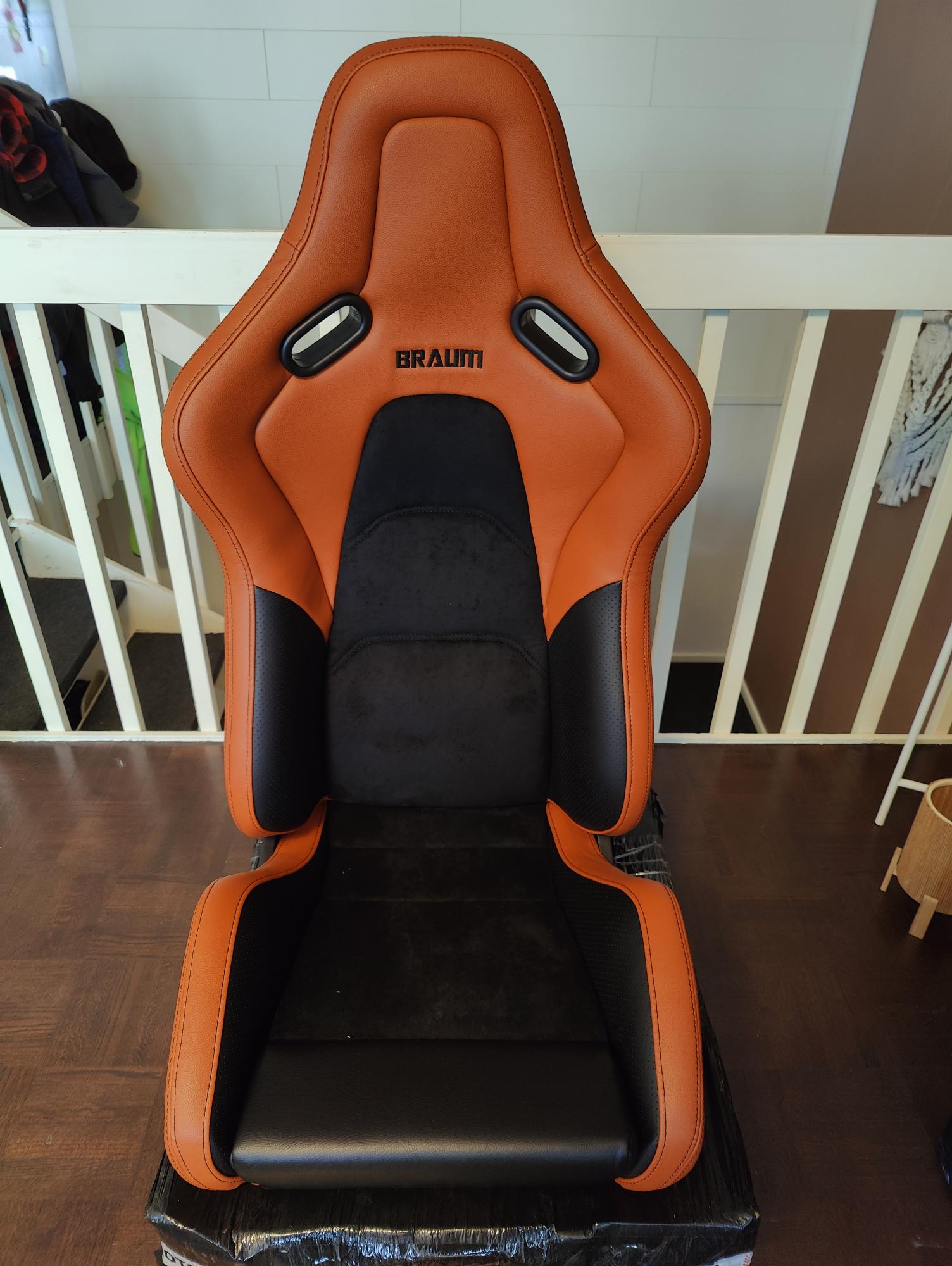

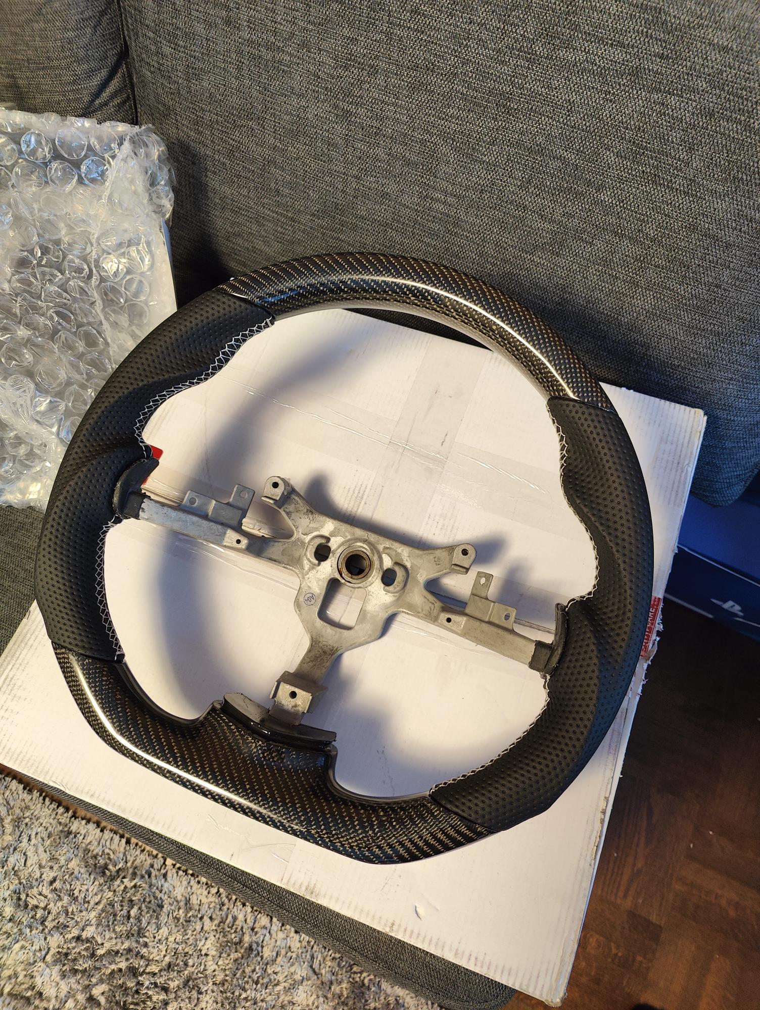

Mutta siinäpä pieni kertomus hankinnasta tähän päivään, tulevalle talvellekkin on päivitysosia (hiilariratti, uutta penkkiä, aircup järjestelmää jne) tipahtanut jo tallille jotenka jotain pientä askartelua on Veten kanssa myös ensi talvena tiedossa.

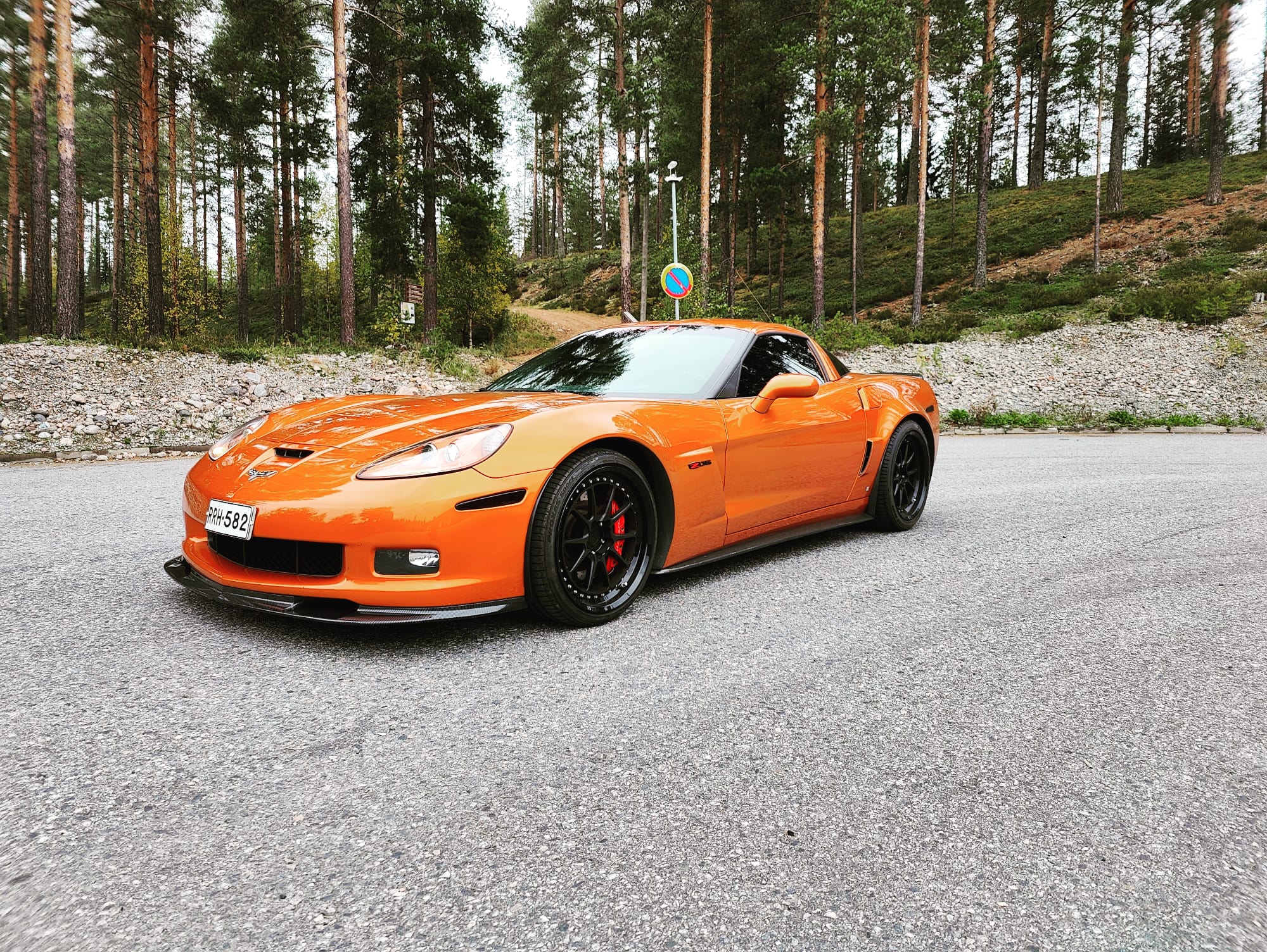

Tässä vielä kuva tältä kesältä

Muutoin näin so-last-season amis tu(u)narin näkökulmasta kiinnitin huomiota yhteen kuvaan; onko keraamiset jarrulevyt?
Niihin itsekin investoisin ekana, siis jos olisi rahaa
Old 23.08.2024, 06:45
TobyH's Avatar
TobyH TobyH is offline
Join Date: Oct 2023
Posts: 18
TobyH on oikealla tiellä
Rautalevyt nuo on.

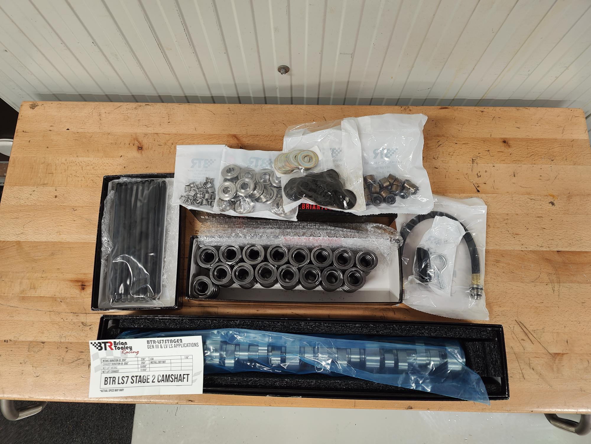

Jotain pieniä pävitysosia ens talveksikin jo tontille saapunut, noita ei nyt kauaa paikalleen laittele eli jos tulee tylsää niin ehkä jotain pientä vielä lisäksi tarttee kehitellä.
