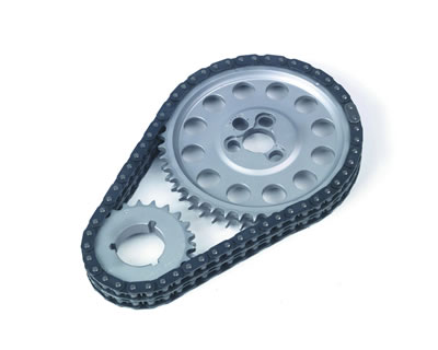

No niin nyt on syyllinen kaivettu esille.
Nokka-akselin ketjupyörä melkein sileä...
Kannet on viä avaamatta kyllä kai sinneki pitää kurkata.
Mutta mutta, osaako kukaa kertoa mikä on tuon nokka-aksilan
ketjupyörän jyrsiny tuohon kuntohon.
Meinaan vain jottei uudelle rullaketjulle kävisi samoin.
Venttiilikoneisto muuten näyttäis olevan erinomaisessa kunnossa.
Kokemuksia...

no se on toi sun höpöhöpö vakio ketju vaan pliisuuttaan venyny ylipitkäksi mikä aiheuttaa jaon epätasaisuutta joka taas syö rattaat. Hieman rallimmilla tuplaketjuilla moinen on utopiaa katuvekottimessa (saatoin hieman liioitella)

Nytkun poppamies heittää hyvän setin hyvään hintaan ni saattaa saada kaks asiakasta samalla kerralla, jos vaan joskus jaksas avata sen jakopään kopan ja kattoo mitä sieltä löytyy.
$30 = 20 €
vai (meikäläisen silmään nuo näyttää ihan samanlaisilta)
$176 = 120 €
Suomessa tietenin kaikki kulut huomioituna X * $ = €
Mikäs X poppamiehellä nykyään on? Millonkohan X < 1

Tämmönen on toi halvin löytämäni. Summit True Roller Timing Sets, SUM-G6600
Mahtuukos tommonen tuplaketjullinen sen alkuperäsen paikalle saman kopan alle?
Edit: No jaa eipä tää Comp camsinkaan double roller oo hinnalla pilattu ja sille löyty jo ovh RP:ltä.
"Will not fit factory roller cam applications."Mikähän niissä rullanokissa on sit erilaista? No eipähän miulla semmosta oo (luulisin)
Aika ikävän näkönen on kyllä toi Helavyön ketjun kuva
mahtuu toki.
Sulla ei niin varmastikkaan ole rullakeppiä, näin kylmiltään en kyl osaa sanoa miksi ei olis yhteen sopiva toi Compin ketju setti, liekkö kyseessä integroidun nokkanapin puuttuminen
