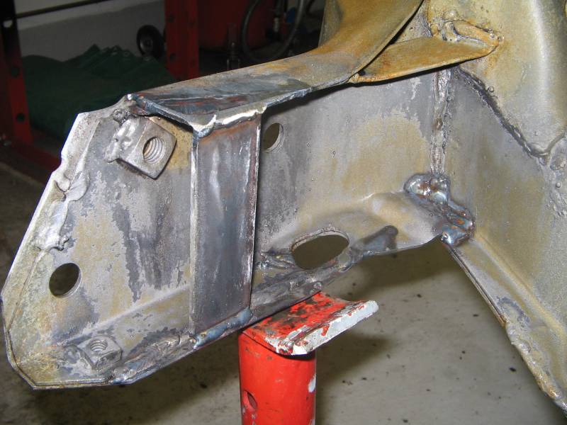

Ainakaan mulla ei mahtunut toinen rungon etupään tuki olemaan paikallaan syylärin alavesiletkun lähdön takia. Nyt on sitten toinen boksattu ja toinen ei.
Siis toi just kun kuvassa:
Attachment 5440
Just noin!
