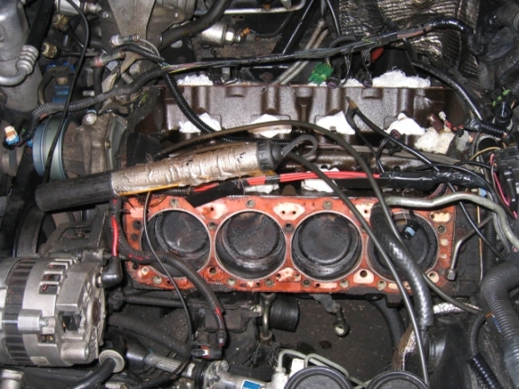

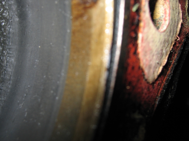

Puristussuhteista ja yleistä callaway lätinää..
Vaihteeks bemun sijaan ruuvailin vetteä. Hatut otin poies ja yllätys oli suuri, että onkos callaway sittenkin mennyt sieltä mistä aita on matalin puristussuhteen laskemisen vuoksi.
ID:	6628Click image for larger version
ID:	6632Click image for larger version
Eli motissa on alkuperäinen puristus 7.5:1 orkkis l98 58cc kansilla.
Näyttääpä siltä, että ovat laittaneet männät alle deckki tason ja vielä reilusti.
n.3.5-4mm. Eiks tuossa paljealueet meni ihan vituralleen?
Männissä oli n. -22cc kupit,kun karkeasti laskeskelin noita.
Voiskohan tuon puristussuhteen saada korkeammksi, jos hankkis orkkis 5.7" kiertareiden sijaan 5.85" pitkät. Erotushan noilla on 3.81mm? Uudet kannet on 65cc.

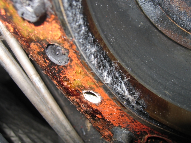

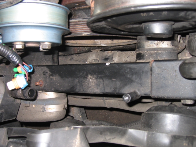

ID:	6631  Click image for larger version
Name:	mitta paras.jpg

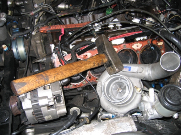

Lisäksi kuvaa Callawayn wonderbarista, joka on siis ilmatiiviiksi tehty etupalkki, jonka läpi turbojen imuilma kulkee.
Kuvaa turbojen mahduttamiseksi. Staatana jos ei muuten mene niin käytetään lekaa..
Attachment 6628Attachment 6632Attachment 6630[ATTACH]
Perusteletkos dekkitason korkeuden männän renkaan jättämästä nokivälistä ?`
Kyllä noi männät näyttää Turbo/blower takomänniltä...
Mitä sä sitten odotit?
Mikäs vika tossa ratkasussa on? Jos aiot nostaa puristus-suhdetta pidentämällä kankia noin paljon, niin unohda ahtaminen.
En mä ahtamisesta mitään ymmärrä, mutta pojat on kertoneet, että tollanen 7,5 :1 on ihan passeli ahdetussa koneessa.

Optimaallinen ois joku 8.5-9:1. Mutta eipä hätiä..Sain herätyksen ja suunnitelmat taas jalostui..

joo, nuo puristussuhteitten liioittelu on kuulemma aika yleinen ilmiö jenkkivehkeissä, koitin ottaa kaikki mahollisen huomioon laskussa ja ilmoitetun 9.0:1 sijaan löyty 8.6:1.
Se että quench muodostuu aivan liian pieneksi ja ei enää toimi kuten pitäisi.
Kone jossa quench on vaikka luokkaa yli 2mm ja puristukset 7,5:1 nakuttaa helpommin kuin kone jossa quench on 1mm ja ehkä hitusen allekin ja puristukset 9:1.
Jep se onkin jos ahtaa 2 barilla ja enemmän. 1 barin ahdot ja 9:1 puristukset ovat hyvä yhdistelmä. Itellä puristukset 8,8:1 ja quench 0,98mm.
Näköjään koska kun itse laskin todella tarkkaan orkkis puristukset niin sain kanssa reilusti pienemmät arvot kuin mitä ilmoitetaan kirjassa. Ja quenchiä oli ihan liikaa.
Laiskuus vei tukan ja lihat. Turha muuta syyttää.
Niin kai se on, että puristus-suhteen suurentaminen pienentää ahtopaineen suuruutta, tai mahdollisuutta käyttää suuria ahtopaineita.
Esimerkiksi mun koneessa 12:1 rutulla ei ihan mahdottomia ahtopaineita voi käyttää muuten kun hirveillä kierroksilla kanaviston virtausvastuksen kompensointiin.
Vanha sanonta: "kaikella on rajansa" pitänee paikkansa tässäkin paikkansa.
